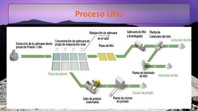

¿SE PODRÁ EXTRAER LITIO (PARA LAS BATERÍAS SOLARES) DE LA SALMUERA RESULTANTE DE LA DESALINIZACIÓN DEL AGUA DE MAR?
https://elpais.com/elpais/2019/01/14/ci ... 96342.html

Dependerá mucho de la concentración de litio en las sales, no es fácil la respuesta ni se puede generalizar, pero lo que si puedo decir que la tecnología de litio, está muerta antes de arrancar........ no es lógico que se siga investigando en baterías de litio si ya hay un sustituto mejor, simplemente es por sacar rendimiento económico a las inversiones realizadas, el hidrógeno lo adelantará sin duda

El problema es qué hacer con la maldita Salmuera...
Si no es anti-económico y si cuando menos se compensa el gasto, aunque la concentración de sales de Litio no proporcione una ganancia exorbitante, o bien así no la produzca en absoluto... pero tampoco de pérdida ¡yo opino que valdrá la pena aprovecharla en los lugares desérticos! Mejor eso en vez de tirarla al Mar...
No me parece un proceso difícil ni complicado ni que requiera una gran inversión ni una avanzada tecnología el poder obtener estas sales minerales de las salmueras.
